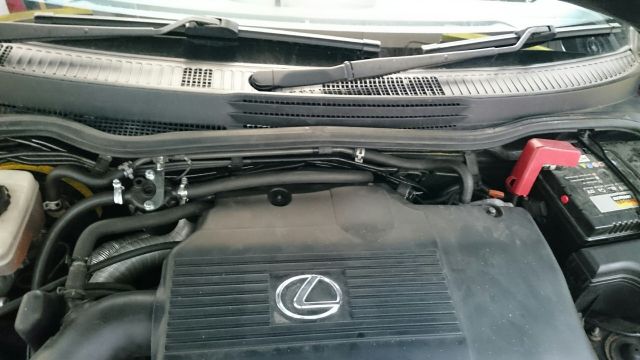

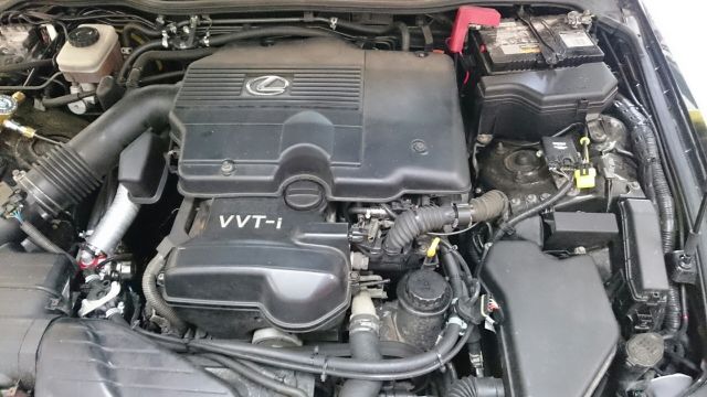

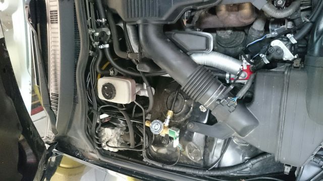

Witam ponownie.
Gas już założyłem.
Reduktor ELPIGAZ DRAGO SPORT
Sterownik STAG QMAX PLUS
Wtryskiwacz BARRACUDA
Instalacja została zamontowana dwa dni przed moim powrotem do UK. Na początku wszystko było dobrze, jedynie więcej mi spalił jak myślałem. Teraz czuć mi gaz w aucie przy przełączaniu się gazu i przy lekkim wciskaniu pedału gazu słychać buczenie coś jakby dmuchać w otwór pustej butelki.
Z tego co wiem to jest w UK jakiś specjalista od gazu, zwłaszcza od naszych lexów ale zapomniałem kto mógłby podać namiary. Jak znacie kogoś takiego to będę bardzo wdzięczny.
Poniżej załączam kilka zdjęć spod maski. Proszę o jakieś rady, sugestie na temat danego przypadku i samej instalacji.
Radek

Re: Gaz do IS300???
Albo cos zle poskrecane albo przewody gumowe semperit. Na foto nie widzę.
Wymień wszystkie przewody gumowe na parker. Chyba, że będziesz dokręcał opaski co jakiś czas.
Jeśli chodzi o ten dźwięk to ciężko powiedzieć. Trzeba by sprawdzić skąd dochodzi.
Estetycznie można by to było trochę lepiej zrobić. Jedna strona zasilania idzie po stronie od grodzi, a druga przy przednim pasie. Temperatura gazu podczas jazdy będzie raczej różna. Osobiście bym puścił oba przewody od strony grodzi.

Re: Gaz do IS300???
Napisz pw do kolegi z naszego forum konik80. Mieszka i pracuje w branży lpg w uk.
Smród przy przełączaniu najprawdopodobniej pochodzi tak jak napisał owczar - ze słabo dokręconych opasek. Po rozgrzaniu smród zanika, bo węże pod wpływem ciepła się doszczelniają.
