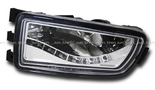

carinus wrote:Mam nieco inny pomysł na umieszczenie świateł,tylko ze bedzie to trochę małpowanie innych rozwiązań.Myślałem o pomalowaniu wnętrza przedniej lampy na czarno i wstawieniu na samym dole linijki diodowej...tylko za bardzo przypomina to lampy z Audi.
Niekoniecznie tylko lampy audi , NEW IS również się dostosował do obecnych trendów w oświetleniu dziennym . Czy nam się to podoba czy nie czy jest funkcjonalne i zamontowane w dobrym miejscu to wszystko niema już żadnego znaczenia , dosłownie za moment wszystko i wszędzie będzie w oświetlane LED .
carinus masz świetny pom. :ok: na umieszczenie oświetlenia dziennego LED w kloszu lampy , czekamy na tego moda i opis w dziale "zrób to sam "
