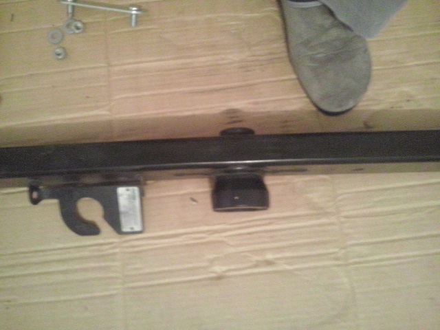

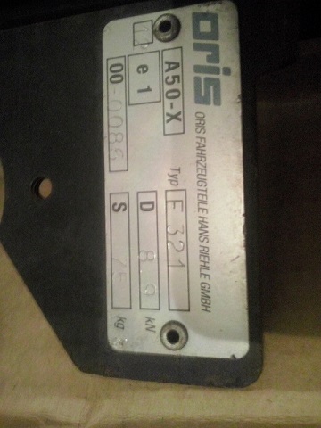

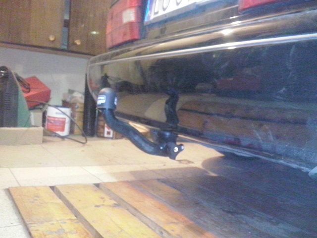

Dla zainteresowanych jak można dorobić hak do ls 1998r za niewielkie pieniądze wkładając dużo pracy.
Jako baza posłużył mi hak od mercedesa C Klasa W202 sedan z 1996-2001r zdjęcia w załączeniu.

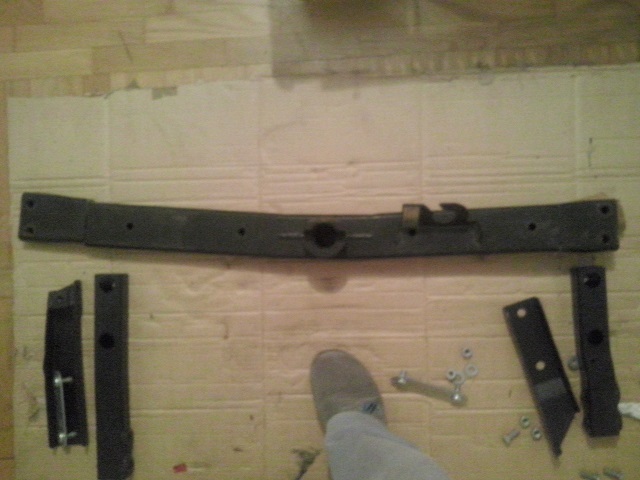

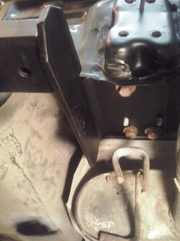

Ciąg dalszy montażu haka do ls 400.
Obcinamy końcówki belki na odpowiednią długość ( dbając aby hak wypadał w środku samochodu ) dorabiając wcześniej uchwyty z rury kwadratowej 120x120x8 ( Ja wybrałem rurę bo jest odpowiedni łuk gięcia i nie jest potrzebna giętarka ). Zdjęcia w załączeniu.

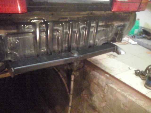

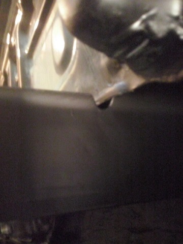

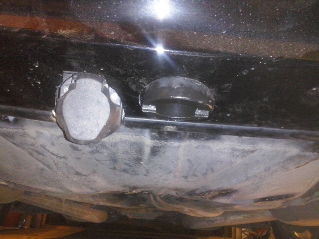

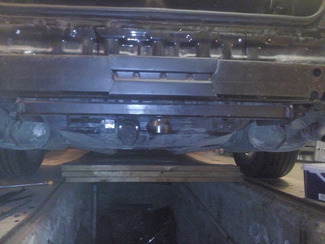

Ciąg dalszy montażu haka ls400 .
Montujemy do oryginalnych punktów mocowań haka przewidzianych przez lexusa. Demontujemy wcześniej uszy zaczepów z obu stron przekładając uchwyty do mocowania rury wydechowej ( spawamy dwie śruby na te uchwyty). Belka haka powinna być jak najbliżej belki tylnej zderzaka ( belkę zderzaka podcinamy na środku aby wypust w belce haka który jest na środku wszedł w belkę zderzaka ). W zderzaku wycinamy otwór na wpięcie haka i gniazda. Wpinamy hak, podpinamy gniazdo do instalacji jedziemy na przegląd, do wydziału komunikacji i gotowe. Zdjęcia w załączeniu.
