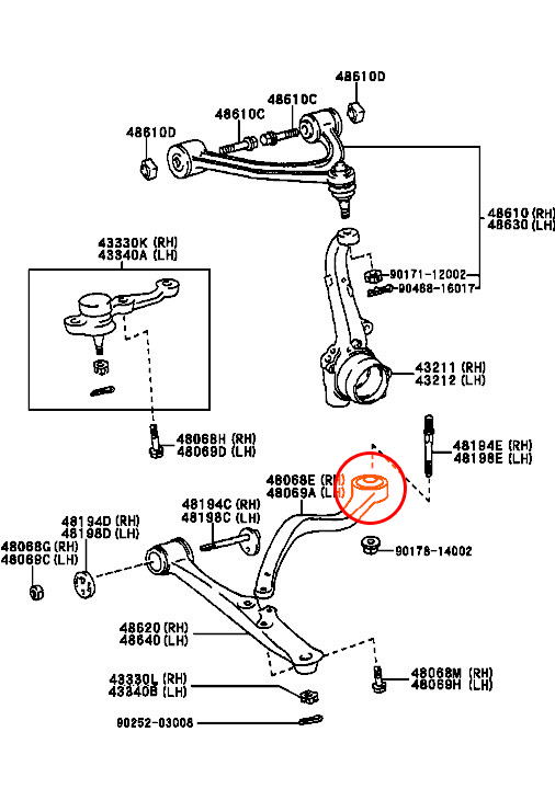

Witam.
Już precyzuję. Chodzi mi o przednią oś i tuleję tylnego wahacza na tej osi. Nie wiem czy to jest górny czy dolny wahacz. W każdym bądź razie jest to taki gumowy walec osadzony w metalowej obudowie i właśnie to trzeba wymienić. Sorki za brak fachowej wiedzy ale marny ze mnie mechanik delikatnie mówiąc
A orientujesz się ile kosztuje cały wahacz ORI? i czy na pewno trzeba zmieniać cały, czy wystarczy zmienić same gumowe tuleje jeśli to możliwe?
Marek

Markuss777 wrote:Witam.
Już precyzuję. Chodzi mi o przednią oś i tuleję tylnego wahacza na tej osi. Nie wiem czy to jest górny czy dolny wahacz. W każdym bądź razie jest to taki gumowy walec osadzony w metalowej obudowie i właśnie to trzeba wymienić. Sorki za brak fachowej wiedzy ale marny ze mnie mechanik delikatnie mówiącA orientujesz się ile kosztuje cały wahacz ORI? i czy na pewno trzeba zmieniać cały, czy wystarczy zmienić same gumowe tuleje jeśli to możliwe?
Marek
Może na podstawietego obrazka zidentyfikujesz wachacz, o który Ci chodzi.
Jeżeli górna podkowa to około 1300zł w ASO będzie kosztował.

Witam.
Na 90% to ten element, który zaznaczyłem w kółku. Gumowy w kształcie walca osadzona w metalowym okręgu. Właśnie to jest do wymiany. Jeżeli nie można wymienić samej gumy to właśnie ten wahacz kosztuje 1300 zł w ASO? Dzięki za pomoc.
Marek
Marek

Re: GS 300 MKII 2000r. skrzynia biegów - szarpie
Przez Amayame wyjdzie około 380zł za wachacz. Nie wiem ile w ASO dokładnie kosztuje, ale obstawiałbym około 700zł.Markuss777 wrote:Witam.
