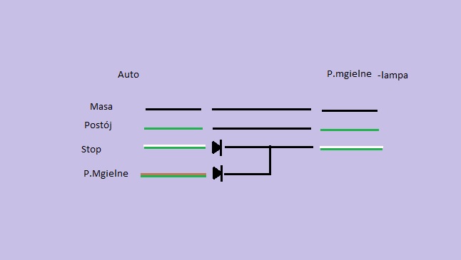

Kurde, miałem trochę cyrków z zakładaniem tego, bo najpierw źle podłączyłem diody (nie w te stronę) i nie dochodził mi stop. To zamieniłem ją i było ok, ale potem przy naciskaniu hamulca włączałem i wyłączałem przycisk przeciwmgielnych (wraz z świeceniem się stopów. Wiec zamieniłem te dwie diody od strony przeciwmgłowych i pokazał się ładny stop na klapie, ale już niestety nie mogę włączyć przeciwmgłowych, jakby w ogole przycisk nie prażył. Może się bezpiecznik przepalił w sumie, sprawdzę jutro. Wiecie czy jest przy nodze czy pod maską go szukać?

Odgrzebię, bo niby pisałem to ale w moim temacie.
W SC jest łatwiej niż w sedanie.
Stopa trzeba wziąć z 3ciego światła na klapie, postój z tablicy i p.mgielne wiadomo.
Do moda wystarczą 2 diody 6A jak wyżej. Podłączenie robiłem przy lewej lampie p.mgielnej, jedynie podciągnąłem kabelkiem osobnym w pobliże tej lampy postojówkę. Jakby się ktoś czepiał na przeglądzie to oprawki oryginalne są przyklejone obok lampy z wyjętymi żarówkami, wkładam żarówy, przekręcam oprawki i już nie ma moda... Nie chciało mi się robić pstryczka mimo, że go kupiłem, bo już ciemno było i lać zaczęło...
Podsumowująć w SC rzecz dzieje się tylko na klapie, nie trzeba ściągać podsufitek, ani nic.
W przypływie wolnego czasu zdejmę wygłuszenie i zrobię zdjecie co i gdzie.
PS też miałem zagwozdkę, czemu mi się świeci przycisk po naciśnięciu stopu i nie gasną światła... zapomniałem dać diodę na kabel do p.mgielnego idącego w stronę kabiny paskiem w stronę stopa, żeby go blokowało...
