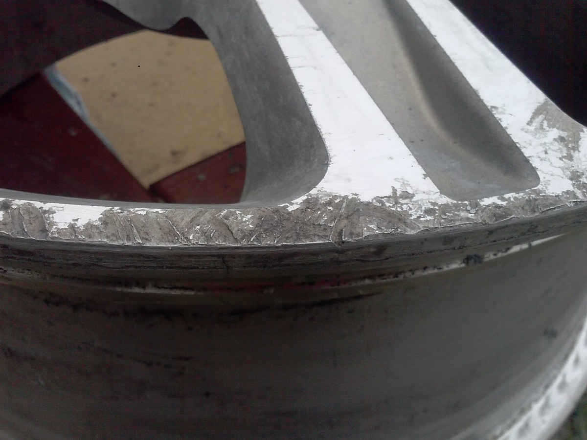

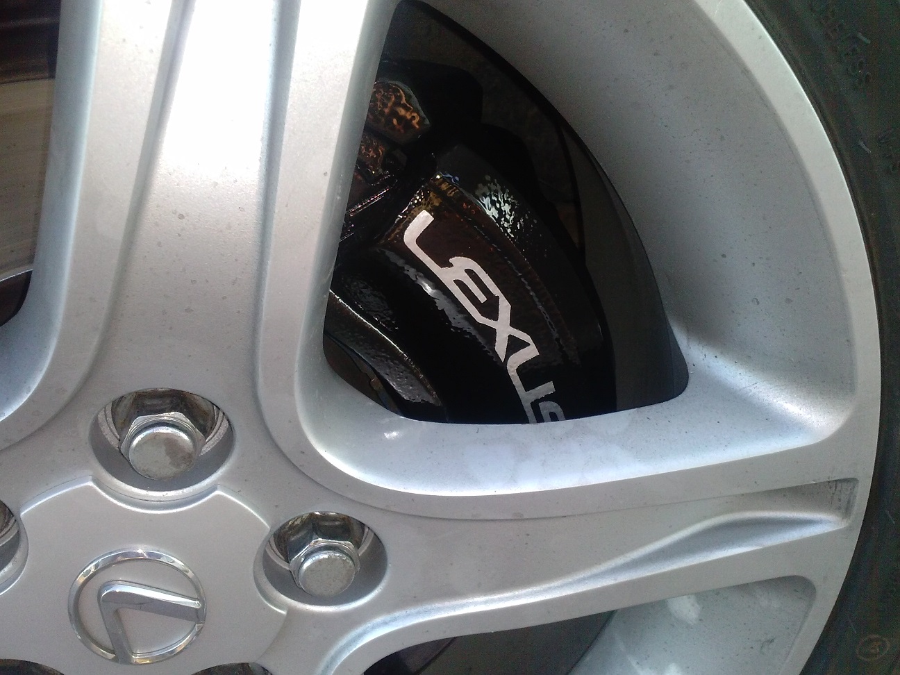

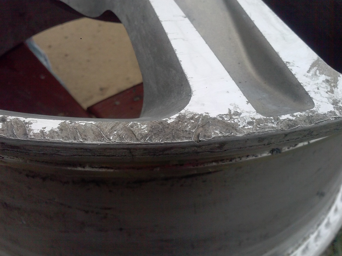

Witam.
Ja swoje alusy kupiłem na Allegro, niestety trochę szczochrane ale cena była niska. Postanowiłem je odświeżyć samemu. Na początek alufelgi dałem do sprawdzenia/prostowania, trzy z nich wymagały prostowania.
Zdarte ranty wyrównałem papierem ściernym 240, cały lakier usunołem żelem do usuwania farb v33 z Leroy Merlin. Całość wyczyściłem papierem ściernym, a ubytki uzupełniłem szpachlówką alu za ok 10zł. Szpachle szlifowałem papierem 400, całość została odtłuszczona i pomalowana dwukrotnie podkładem, bazą i lakierem bezbarwnym. Farba użyta do malowania to spraye Motipa. Malowałem całe felgi więc poszły 2 (ok. 100z) łzestawy, czyli po dwa (podkład, baza, lakier). Malowanie robiłem na wiosnę tego roku, w chili obecnej nie ma żadnych odprysków lakieru itp. Etapy mojej pracy można zobaczyć na fotkach. Dodam jeszcze, że kapsle też malowałem ściągając logo i ponownie przyklejając do kapsla.

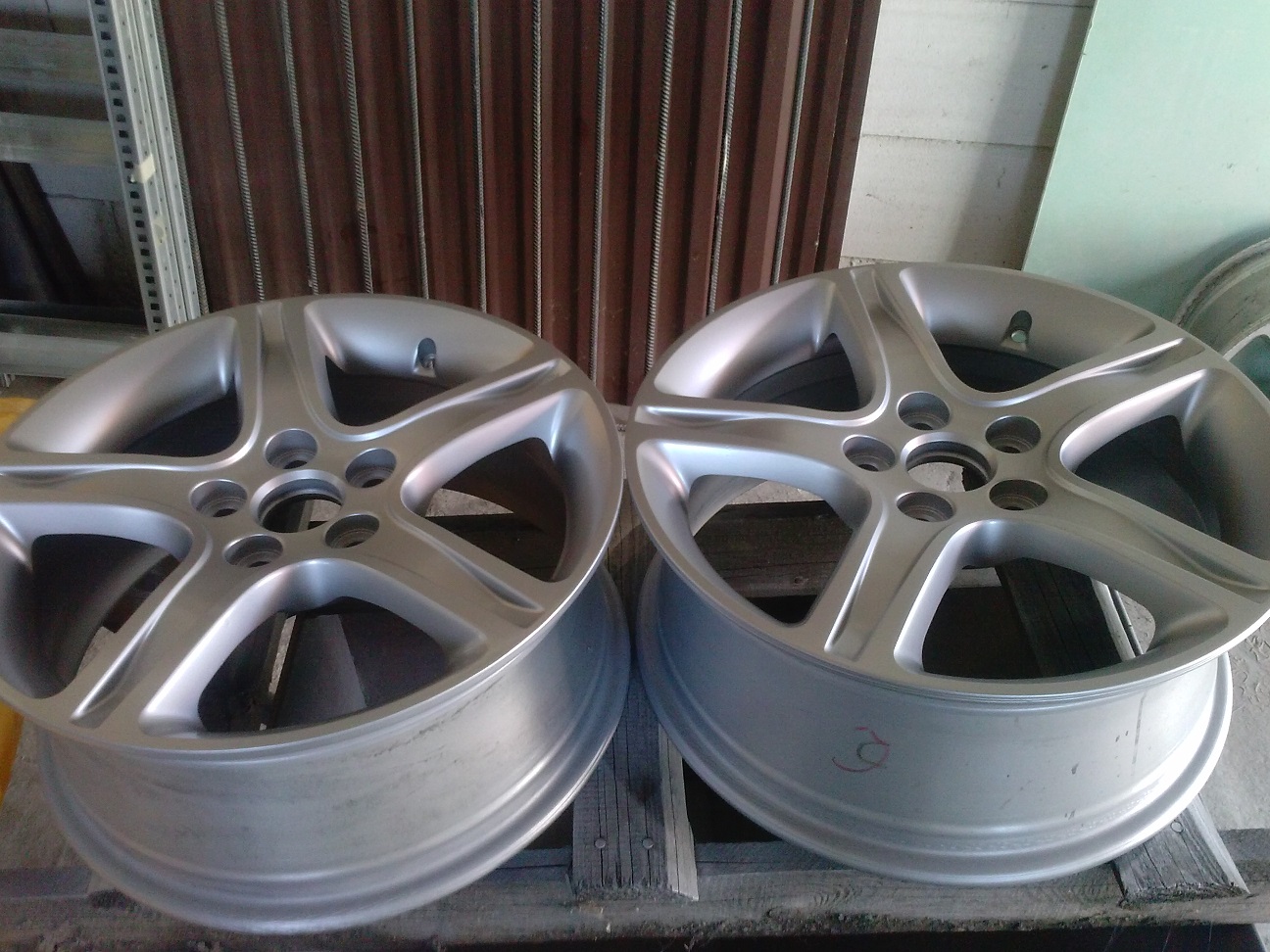

http://zapodaj.net/dd0f76a54d9d6.jpg.html
Panowie, mam pytanie, wyceńcie mi te felgi, bo nie widzę takich na allegro, stan perfekt, nie prostowane, bez purchli, z niemiec
Chciał bym je sprzedać/ zamienić.
Myślę aby wcisnąć za nie orginały 17" pięcioramienne w graficie lub czerni. Co myślicie ?
