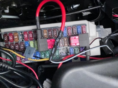

Ja mam tak podłączone
- bezpieczniki.jpg (48.73 KiB) Viewed 3532 times

Re: Podłączenie wideorejestratora
Dzięki Panowie będę działał. Pozdrawiam
Z którego roku ma kolega tego Lexa , bo u mnie nie znalazłem takiej skrzynki bezpieczników, podpowiedz chociaż która to skrzynka , czy od strony kierowcy czy pasażera ?
Skrzynka jest pod kierownicą, pytanie gdzie podłączyłeś masę, bo nie ma tam żadnej wolnej śruby która nie byłaby elementem układu kierowniczego a reszta jest obłożona filcem
[Edit:]
Podłączyłem dokładnie tak samo, ACC jest na gniazdku 12V, zasilanie na kondensatorze, masa jest na śrubie za skrzynką bezpieczników.
