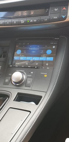

Radio zmienione, operacja miła trwać 1,5h wyszło 3h i to nie bez problemów.
Podłączenie USB okazało się niekompatybilne z orginalnym wejściem. Niezbędna okazała się przejściówka, a drugiego wejścia nie chciałem montować chociaż było dołączone do zestawu.
Można też z pendriva wgrać muzykę na twardy dysk radia.
Antenę GPS włożyłem pod deskę i działa bez zarzutu. Co ciekawe - samo radio nie ma obsługi w języku polskim, a wbudowana nawigacja już taką opcję ma. Poza tym jeśli ktoś obawia się wścibskiej osoby która chciałaby wiedzieć gdzie jezdzicie, to jest możliwość włączenia trybu samolotowego. Odpalenie nawigacji trwa 18sek, natomiast aplikacji Spotify 12sek.
Po zainstalowaniu radia, nie dochodził sygnał do prawej-przód. Po oględzinach okazało się że winowajcą jest system SOS. Delikatna ingerencja w orginalną wiązkę rozwiązała problem i wszystko działa jak należy.
Tuner radiowy nie zrywa i koduje 15 stacji. Jedyny problem to czasami Radio Kampus, ale pamiętam że miałem z nim problem nawet w orginalnym.
Nie jestem w stanie nic napisać o kamerze cofania, ponieważ zostawiłem ją w lusterku wstecznym.
Początkowe ustawienia fabryczne dzwięku typu jazz, classic, rock - do niczego się nie nadają. Jakby ktoś zrobił to z przypadku. Dopiero dłubanie w korektorze i "loud" przyniosły efekt jakiego oczekiwałem. Po wakacjach działam dalej.

Efekt wymiany.
- 3.png (455.79 KiB) Viewed 6141 times
- 2.png (536.28 KiB) Viewed 6141 times
