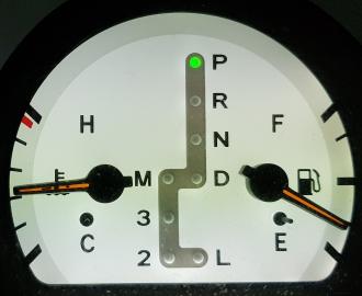

Witam ponownie. Dziękuję za zainteresowanie się moim tematem i liczne wskazówki na temat pracy automatycznej skrzyni biegów.
Dzwoniłem do Pana, który wymieniał mi olej w skrzyni i powiedział, że z tego co pamięta to mój silnik pracował równo ale mimo wszystko poleca zacząć od wymiany świec, przewodów i cewek, ponieważ według niego w benzyniaku jest bardzo duża zależność silnika i skrzyni biegów. Nie chciałbym iść w niepotrzebne koszta ale może faktycznie ma racje, zaobserwowałem, że silnik pracuje na ogół równo, wkręca się na obroty, ma moc ale na D lub P na zatrzymanym aucie co parę minut lekko zmienia obroty, czy to normalne? Ile tak naprawdę powinien mieć? Dołączam załączniki i proszę, rzućcie na to okiem. Tak samo czy wskazówka od temp. oleju też powinna wskazywać minimalnie powyżej tej kreski? W Fordzie Focusie to normalne, że wskazówka od temp. oleju jest około 2-3 mm ponad poziomą kreską, w GS nie wiem czy to normalne czy może coś z termostatem? Przeglądając forum natknąłem się na wątek, gdzie jeden kolega z forum miał problem z dziwną pracą skrzyni i okazało się, że winowajcom był termostat.
- 20190115_081649.jpg (10.5 KiB) Viewed 8182 times
- 20190114_171011.jpg (10.01 KiB) Viewed 8184 times
- 20190114_161923.jpg (11.92 KiB) Viewed 8184 times
