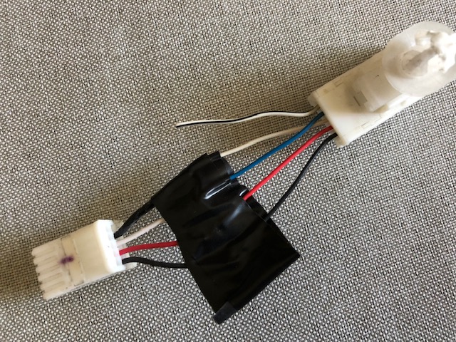

Post by Wezu40 »
kamera 5 pinowa (na allegro na ogol sa 5 pinowe) ogarnieta linie pomocnicze dzialaja (ponizej zdjecie polaczenia kabli) co do blendy sruby sa pod oslonami swiatel tablic jesli bedziesz wycinal blende to musisz troszke zeszlifowac te gniazda srub (w blendzie od srodka maja takie jakby 4 nozki to je zeszlifowac)w ktore wchodzi mocowanie kamery bo blenda bedzie odstawac aaa przy sciaganiu blendy trzeba odkrecic tablice i jedna lampe z klapy zeby byl latwiejszy dostep

Post by Wezu40 »
to foto jak laczyc kable
