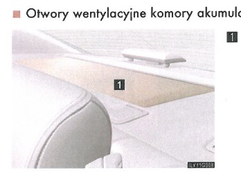

Jest jeszcze możliwość, że pasażer po prostu zasłoni kratkę od wciągania powietrza do chłodzenia baterii. W mk 4 ta kratke jest pomiędzy oparciem kanapy a drzwiami więc jak ktoś ma jakiś kocyk czy dziecko jakieś maskotki szpargały coś to może zasłonić.
_chris_
Posts: 80
Joined: 11 Sep 2015, o 20:08
Model Lexusa: GS 450h
Skąd:: PL_
Re: 450H MK3 moc z baterii / brak mocy
Post by _chris_ »
W mk3 ta kratka jest duża i za fotelem ;)

Mnie też zdziwił brak komunikatu, bo samochód potrafi bardzo natarczywie informować o niskim poziomie płynu do spryskiwaczy a w powyższej sytuacji, jakby nie było niespodziewanej, niecodziennej, samochód milczy. Za którym fotelem jest ta kratka w MKIII?

Dzięki, w moim przypadku nie były niczym zasłonięte kiedy odcięło baterie.
