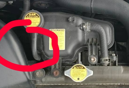

Witam. Podepne się pod wątek. W moim gs430 płyn zaczął uciekać przez rurkę przy korku w zbiorniku wyrownawczym. Co może być przyczyną?

Nieszczelna rurkę?

Nie powinno nią wywołać tylko gdy za dużo naleje się płynu do zbiorniczka lub gdy się auto zagotuje?

Tam płynie płyn za każdym razem gdy auto się nagrzewa. Potem wraca do chłodnicy.

Chyba nie mówimy o tym samym wezyku. Chodzi mi o ten

Nie napisałeś czy masz układ otwarty czy zamknięty. Jaki masz poziom płynu w zbiorniczku na zimnym silniku?

Aż tak nie znam się :p dlatego nie napisałem tego. Poniżej minimum-wrecz pusto. Po założeniu LPG dolewalem płynu. Potem nie sprawdzałem poziomu bo auto nie grzeje się trzyma temp. Ale dziś LPG nie chciało się przełączyć mimo osiągniętej temp to przypomniało mi się aby zobaczyć poziom płynu. Doczekałem ok 4h aż auto ostygnie. Płynu prawie nie było w zbiorniczku. Dodałem do stanu. Przejechałem ok 20km zajrzałem a płyn właśnie ta rurka uciekł na osłonę silnika
