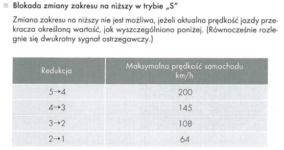

Tylko pamietaj,
Przechwycenie obrazu ekranu_2017-08-29_17-54-40.png (152.88 KiB) Viewed 3062 times

W eCVT Myślę, że możesz robić redukcję bo to jednak nie są takie wirtualne przełożenia jak CVT

Zwykła CVT nie ma jako-takich przełożeń,sama nazwa mówi o przekładni bezstopniowej i do hamowania na zjazdach mamy tryb "B".
