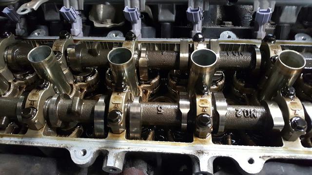

Lexus wylądował w warsztacie na SPRAWDZENIE LUZÓW ZAWOROWYCH i to jest NIESPODZIANKA!!! Panowie mechanik potwierdził, że w silniku Lexusa IS200 Nie reguluje się zaworów!! Są Hydrauliczne i luz korygowany jest samoczynnie! A nie poprzez regulację mechaniczną!
Panowie nie rozumiem skąd teoria o regulacji luzu zaworów w silniku Lexus IS200 skoro nie ma takiej możliowści aby ręcznie to regulować!?

no to Twój mechanik musi jeszcze raz spojrzeć, a jak będzie mało to jeszcze raz i tak do skutku. Nie wiem skąd wziął tę teorię o hydraulicznej regulacji luzów zaworowych w IS200. Niech bierze szczelinomierz do łapki i sprawdza te luzy i dupy nie zawracagivenchy30 wrote:Lexus wylądował w warsztacie na SPRAWDZENIE LUZÓW ZAWOROWYCH i to jest NIESPODZIANKA!!! Panowie mechanik potwierdził, że w silniku Lexusa IS200 Nie reguluje się zaworów!! Są Hydrauliczne i luz korygowany jest samoczynnie! A nie poprzez regulację mechaniczną!

Panowie ja nie jestem zoorientowany w mechanice i tylko chcąc się upewnić piszę to co powiedział mój mechanik.
Jak wspomniałem twierdzi on, że w TYM silniku są hydrauliczne popychacze i nie reguluje się luzu zaworów! Jak jest naprawdę nie wiem bo się na tym nie znam, jak pisze zapytanie to " wielkie Haloo" bo niby tyle napisane a ja pytam...
Wiec pytam raz jeszcze , czy nie po to jest FORUM? Nawet jeżeli zostało duzo na ten temat napisane to nie ma nigdzie jednoznacznej odpowiedzi bo nawet ASO twierdzi, że się nie reguluje a drugie, że się reguluje...
Wiec proszę mnie nie tyrać od leniwców bo to nie jest w żaden sposób pomocne nikomu a na pewno nie wyjaśnia problemu! Co z tego, że wysyłasz mi schemat zaworów, wałków itdd... skoro nic mi to nie mówi.
Na dowód popychaczy hydraulicznych zamieściłem zdjęcie zrobione po zdjęciu pokrywy zaworów na którym ewidentnie widać że tak jest...? Tak przynajmniej twierdzi mechanik...

Jeżeli jest inaczej to naturalnie proszę o wyjaśnienie co powinien wykonać w kolejności mechanik po zdjęciu pokrywy, nie omieszkam go w dniu jutrzejszym uświadomić skoro jest Waszym zdaniem w błędzie...
z góry dziękuję za pomocne informacje..
