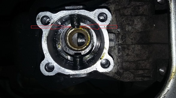

Na końcach tych bolców, w miejscu zaznaczonym strzałkami powinny być takie malutkie podkładki plastikowe, u mnie obie się rozleciały zaraz po wyjęciu i już nawet nie próbowałem sklejać więc dorobiłem i na początku 2 bieg wszedł bez zgrzytu o dziwo i kolejne też sztywno no i lewarek ciaśniej chodził, lecz po rozgrzaniu i miesiącu jazdy wszystko wróciło "do normy" już zgrzyta, haczy i ma luz na boki

Chyba właśnie rozwiązałeś zagadkę
Nałożyłem na te tulejki wężyk PCV 6mm. Lewarek jest tak sztywno, że ma możliwość swobodnego ruchu w pozycji neutralnej na zaledwie jakieś 2mm. Wszystkie biegi wchodzą precyzyjnie i bez oporu. Żadnych zgrzytów. Pojeżdżę trochę i potestuję.

no testuj, kwestia tego kiedy to się wytrze :/ U mnie też było super i to tylko po czyszczeniu wszystkiego i złożeniu na zwykły smar ale jednak nie długo
Może jakby dorobić z czegoś trwalszego te ori podkładeczki ..

Witam, orientuje się ktoś czy te tulejki i podkładki można kupić w ASO. Ta podkładka jest wypychana przez sprężynę czy stanowi stały wymiar całej tej tulejki?

Nie można osobno kupić oryginałów.

Trzeba demontować cały tunel aby dostać się do tego lewarka. Chciałbym wiedzieć ile czasu muszę zarezerwować aby zweryfikować stan tych podkładek.

Ja zszedłem poniżej 5 minut
Roboty wbrew pozorom nie jest dużo. Odsuwasz fotele, odkręcasz śróbki z boku tunelu, wyjmujesz mieszek z pułeczką (wcześniej odkręcając gałkę), odpinasz wtyczki, odkręcasz 4 śruby, wbijasz 1 i wyjmujesz zaślepkę z gumą. Potem z powrotem na luz, wyjmujesz następną gumę, odkręcasz pod trzecią gumą następne 4 śruby i wyjmujesz lewarek. Ważne jest, żeby to dobrze potem poskładać. Lewarek powinien być trochę przechylony do kierowcy. Każda z gum ma wytłoczone strzałki, w którą stronę je wkładać.

Da się jeszcze szybciej, bo jak uda ci się odpowiednio przesunąć tą blachę z gumą na środku, to da się ją wyjąć bez demontażu całego tunelu.

Dlatego pisałem o wbiciu 1 w na pewnym etapie. Ja nie demontowałem tunelu.
