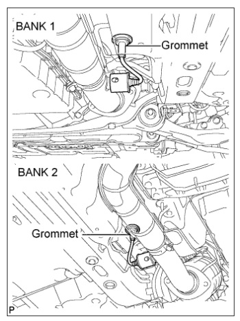

P0051 to bład sondy regulacyjnej przed pierwszym katalizatorem - od strony pasażera. Wymieniłeś złą sondę. P0158 to błąd dotyczacy sondy za katalizatorem ale od strony pasażera a nie kierowcy.

adeq4 wrote:Na pewno z dobrej strony wymieniłeś sondę ? Tutaj piszą co innego. http://www.clublexus.com/forums/sc430-2 ... -help.html
Spójrz jeszcze na tego pdfa, potwierdza się, że ze złej strony wymieniłeś sondę.
http://www.clublexus.com/forums/attachm ... e-area.pdf
Ten schemat dotyczy silnika 4.3 V8. W is250 V6 patrząc od frontu bank 1 jest z lewej strony Cylindry 1,3,5 ,a bank 2 jest z prawej cylindry 2,4,6. Sondy 1 są przed, a sondy 2 za katalizatorem,

Masz rację, wg tego rysunku jest odwrotnie.
