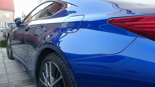

dziś odebrałem auto
efekt jest super, kolor dostał głębi i wyrazistości, nie było deszczu ale po polaniu z węża faktycznie woda spływa jak po gęsi

:szok: pięknie !
Rzeczywiście udało się połowę kosztów zrzucić na dealera?

Damian91 wrote::szok: pięknie !
zapłaciłem 900 zł brutto
za lakier, szyby i skóry :-)
Bardzo malo zaplaciles. Jaka to powloka?

Post by Miłosz »
Bardzo ale to bardzo dobra cena :ok:
Wszystko zależy jak kto nakłada i ile warstw , osobiście robiłem ok 5-6 warstw z jednej buteleczki cquartza tam chyba było 50 ml , auto wielkościowo bmw serii 3.

piasek1985 wrote:
zapłaciłem 1/2 ceny
powłoka to Virtuous Art de shine 9h
środek - Ziconite premium
nominalnie wycenili to na 1800 brutto
