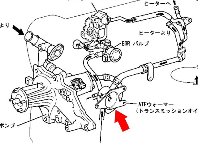

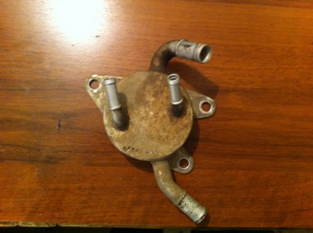

Czerwona strzałka to chłodniczka oleju skrzyni biegów
Ona nie ma bezpośredniego połączenia z chodnicą.
Coś takiego, lecz nie jest to cały układ.

No rzeczywiście. No to wystarczy zaślepić żeby nie wpadał brud i jazda. Jeśli pozostałe parametry się zgadzają to będzie ok.

rafi co ty za głupoty piszesz?? to co pokazałeś to jest chłodnica oleju silnika a nie skrzyni.
w Is 300 normalnie sie wpinasz w te wystające dzyndzle ;)
