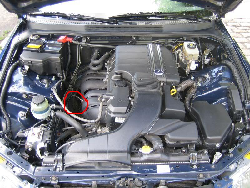

Witam, u mnie też wywaliło błąd P0135, kupiłem używaną sondę tą z krótszym przewodem. Założyłem ją i odłączyłem akumulator żeby skasować błąd. Check zniknął ale następnego dnia po przejechaniu 100km znowu się zapalił. Ten sam błąd. I teraz moje pytanie brzmi, czy na pewno dobrą sondę wymieniałem? A może ta co ją kupiłem jest również niesprawna, w końcu używka. A może problem leży gdzie indziej? Jak myślicie?

Wymieniłem tą sondę. Ona ma taki krótki przewód i jest na widoku. Pierwsza od przodu auta.
Mam instalacje gazową ale jakie to ma znaczenie? Z gazem nie mam żadnych problemów. A na benzynie to samo jest. Teraz po prostu się zastanawiam czy wymieniłem tą co należy. Czy może problem leży gdzie indziej, bo gdzieś czytałem, że może to być wina tego, że coś nie styka albo, że katalizator jest już zabrudzony?
