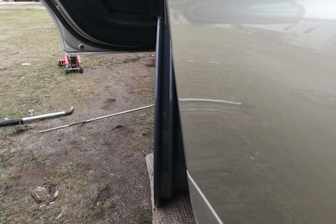

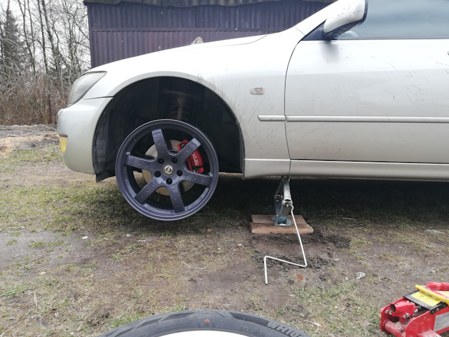

Dodaję dla potomnych, wcześniej było pisane że felgi rays z nissana 350z oraz inne o parametrach bardzo zbliżonych bądź równych zmieszczą się w zawiasie - 35mm. Niestety wpakowałem się trochę w maliny, bo gwintu nie założę a wychodzi że rolowanie również nie pomoże, bo wystaje solidnie.
Przód: Z tyłem trochę lepiej: Jestem odrobinę rozsierdzony, bo w kołach się zakochałem, i nawet kolor który mi nie odpowiadał do końca, zaczął mi się podobać. Gwintu nie założę niestety, bo po prostu nie będę umiał na codzień jeździć takim autem, a jest to daily.
