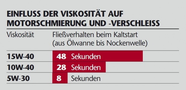

Nie wiem czy warto zalewać 10W30??? Trzeba mieć na uwadze, że "gęstszy" olej jednak później dociera do newralgicznych punktów w silniku. Np wg niemieckich badań różnica jest bardzo duża.

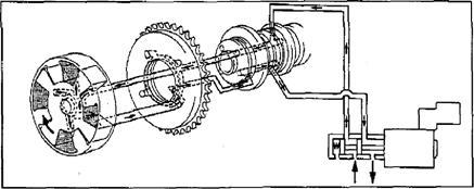

Wariator VVTi działa wg takiego uproszczonego schematu regulowany ciśnieniem oleju, czyli też ma znaczenie czas dotarcia oleju do bębnów VVTi.
VVTi Toyota.jpg (15.86 KiB) Viewed 7616 times
porownanie czasu smarowania olejow.jpg (54.17 KiB) Viewed 7616 times
