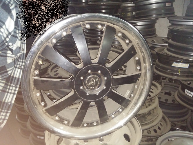

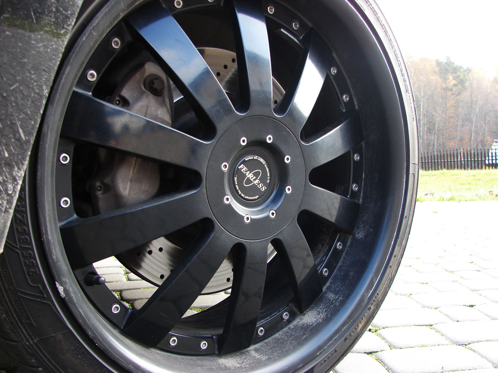

Cześć. Chodzi mi po głowie zmiana felg w moim IS250. Obecnie mam 18'' takie jak na zdjęciach w galerii. Mam znajomego wulkanizatora który ma do sprzedania felgi Fearless nic mi nie mówi ta firma, w internecie ciężko znaleźć cokolwiek. Felgi bardzo mi się podobają. Rozmiar 19'' et35 na odwrocie wygrawerowane JAPAN. Dodaje fotkę którą jako jedyną udało mi się znaleźć z tymi felgami z tym że te które mogę mieć mają cały polerowany rant w którym można się przejrzeć:)
Moje pytanie to takie. czy w is250 ET35 będzie ok? kolejne pytanie to, czy będzie duża różnica w jeździe pomiędzy obecną 18'' a 19''? Czy ktoś coś słyszał o tej firmie??

jaka szerokość nie wiem. Ale postaram się dzisiaj do niego przed 18 podjechać luknąć, cyknąć fotkę. W sumie sam mi zaproponował żeby najlepiej przyjechać założyć i zobaczyć, ewentualnie przejechać się po gorszym odcinku drogi i wyprzedzić coś w koleinach
Dopytuje bo felgi wyglądają z tym polerowanym rantem zajebiście, a nie chciałbym też kupić jakiś podatnych na krzywienie.

Więc tak... nie wiem ile mają cali bo nie pomyślałem żeby zapytać ale szerokość felgi to ok.22,5-23cm ET35, powiedział mi że opona 225-235 spokojnie wystarczy, bez efektu balona. Dołączam fotkę felgi (znajomego zapsikałem żeby nie było:) ) felgi w ogóle nie zniszczone, na zdjęciach trochę przybrudzone i zakurzone.
Generalnie najbardziej mi chodzi o to żeby zbytnio komfort się nie pogorszył względem obecnych 18stek. Szerokość opon byłaby podobna bo teraz mam 225 więc tu spoko, jeszcze tylko nie wiem jak by się auto zachowywało na koleinach. A felgi chciałbym zmienić bo te co teraz mam są za bardzo schowane w błotniki, i nie zbyt estetycznie to wygląda.

23 cm to ~9''. Optymalna szerokość opony to 245/255. OEMowe felgi 19'' maja szerokość z przodu 8'' a tył 9'' a opony 225 i 255 odpowiednio.
Jeśli chodzi o koleiny to nie będzie gorzej niż masz teraz (zakładając , że teraz masz opony > 215 ) poza tym coraz więcej wyremontowanych dróg.
Ja u siebie mam teraz letnie 18'' (wzmacniane) i jest tak samo jak na zimowych 17'' (wzmacnianych). Ale pamiętam, że komfort był nie porównywalnie lepszy na 17'' (nie wzmacnianych).
Ale chyba nie ma opon "nie wzmacnianych" w rozmiarach >= 18'' więc nie powinno być wielkiej różnicy.

jak chcesz komfort to kupuj 17 i zakladaj balona jak chcesz miec ladny samochod musisz trochu pocierpiec, nie ma w tym przypadku idealnego srodka, jesli ne masz auta obnizonego bedzie w miare ale miedzy nadkole a opone glowe wlozysz
