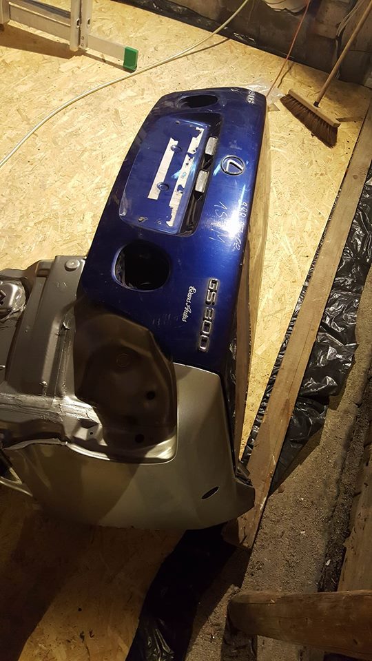

Autko było dzięki @ghostmateus
Pomiary zrobione, wstępny zarys zrobiony, najgorszy element zaprojektowany teraz z górki

Witam, odnawiam temat, zakupiłem i już mam u siebie klapę oraz ćwiartkę, więc po rozmowie z Czyżykiem na FB w sprawie wymiarów i gabarytów ostatecznie ruszam z pracami w tym tygodniu nad nową wersją, zachodzącą na tylną część klapy.
