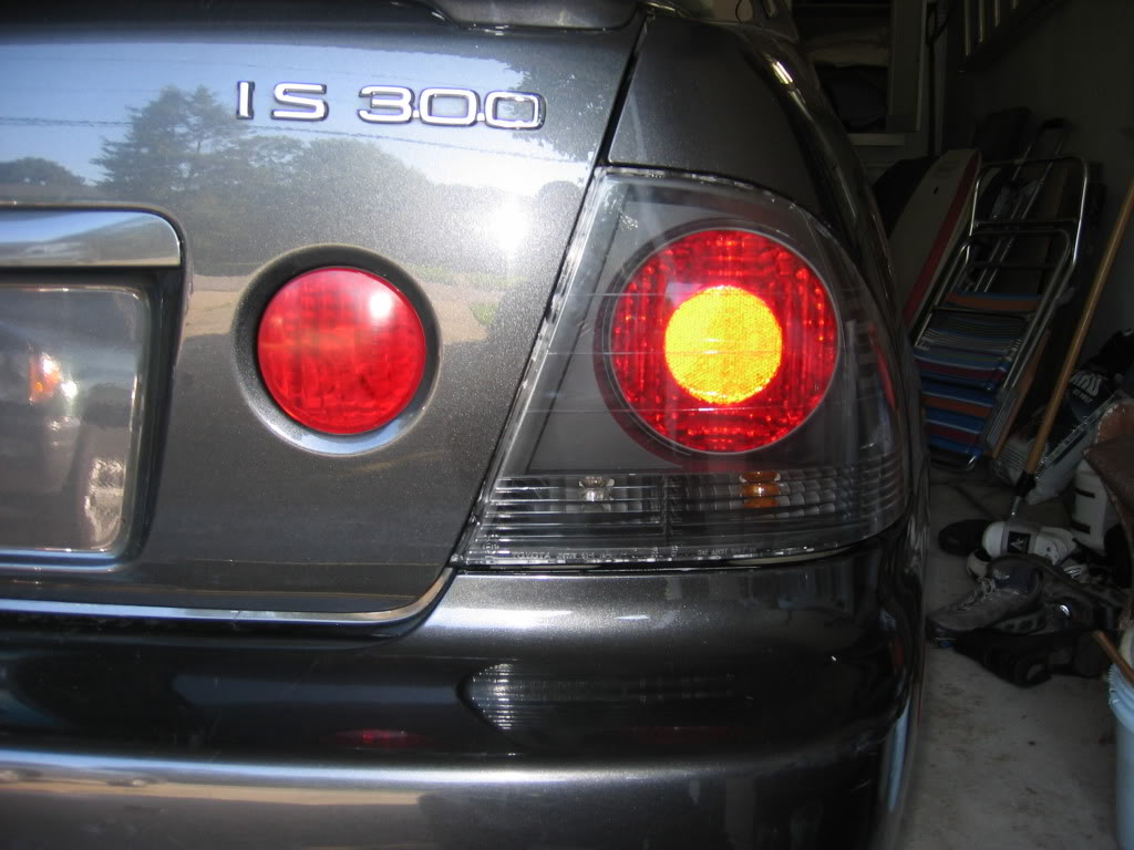

Widać, patrząc z bliska jest widoczny klej i dobrze jest dobrać ciemniejszy żeby nie było widać ramki dookoła lampy, musiałem też odciąć nadmiar kleju który widać na moim zdjęciu. Po rozcinaniu powierzchnia tego plastiku była nierówna tak jak na tym zdjęciu ale po zalaniu klejem już tego nie widać. Myślę że można to jeszcze wcześniej przelecieć papierem ściernym żeby lepiej wyglądało.GOLDI pisze:czy po zmontowaniu nie widac z zewnatrz miejsca klejenia? tak z ciekawosci pytam bo dobrze wyszło

są dwa odcienie jasne chromowane w środku w przedliftach i ciemniejsze z bardziej grafitowym środkiem w poliftowe.

nie da rady jak w sedanie , rozcinanie malowanie i klejenie tylko
