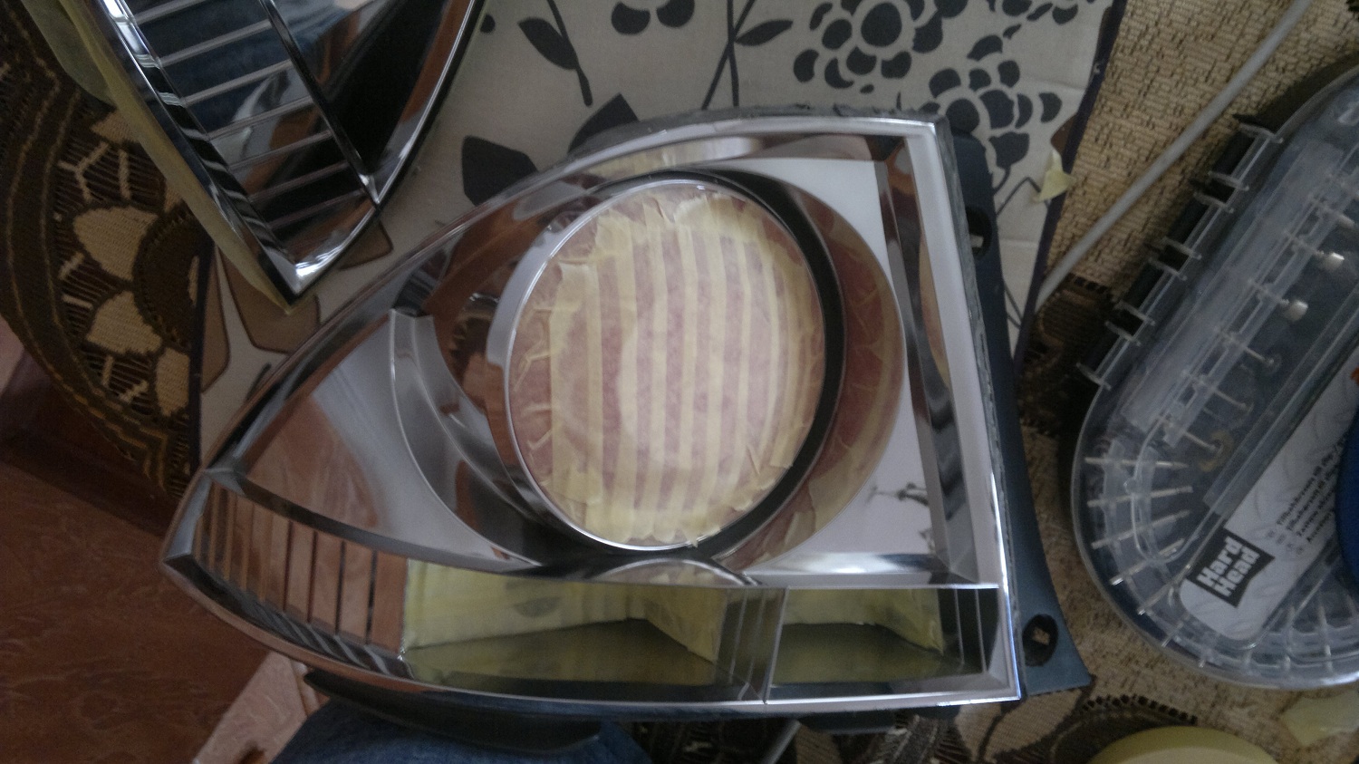

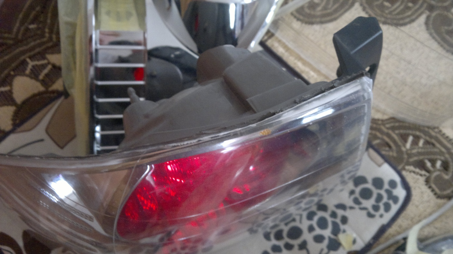

Przyciemniłem swoje tylne lampy i porobiłem kilka fotek z roboty.

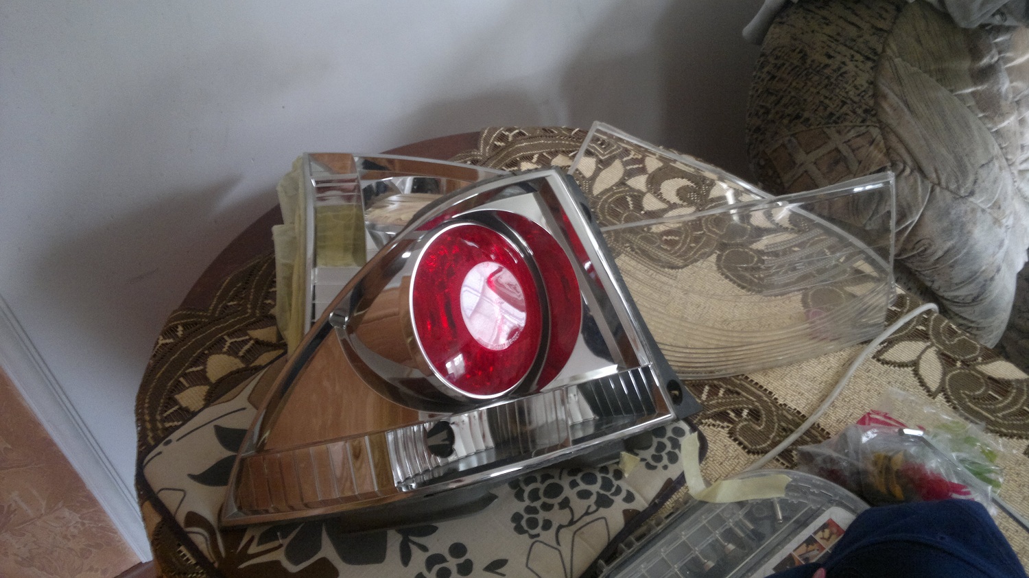

Najpierw rozciąłem lampy przy pomocy małej wiertarki z końcówką do cięcia. Następnie zamaskowałem czerwony klosz i odbłyśniki światła wstecznego i kierunkowskazu.
- luka1994sz
- Posts: 74
- Joined: 16 May 2012, o 21:57
- Model Lexusa: IS 400
- Skąd:: Rzeszów/Janów Lub.
Re: [IS200] Przyciemnianie wnętrza tylnej lampy.

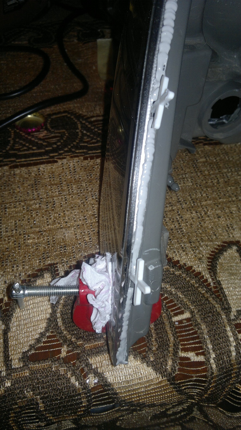

Po zamaskowaniu, dwie warstwy psiknięte sprayem do przyciemniania lamp kupionym w pierwszej lepszej mieszalni.
Do sklejenia ich użyłem masy klejącej.

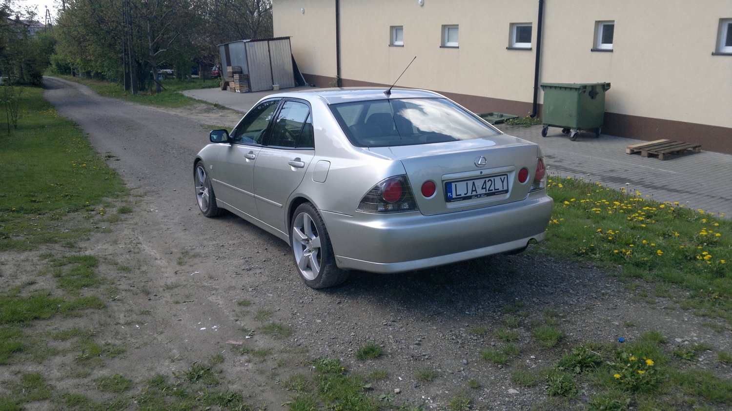

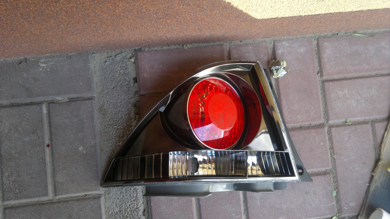

Efekt końcowy.
