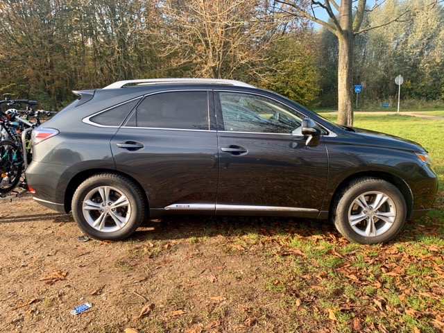

Przy okazji: poznaje ktos to kolo?
Nie wyglada mi to na oryginalna felge lexusa, ale moze sie myle?

- Dawid0ss
- Posts: 1797
Re: Felgi/opony Rx350 III
Może google lens to ogarnie, pzdrgregski wrote:Super, dzieki.
- gregski
- Posts: 124
- Joined: 29 Sep 2016, o 20:02
- Model Lexusa: RX450h
- Skąd:: BLN
Dzieki za typ, ale google nic nie znalazl.
- gregski
- Posts: 124
- Skąd:: BLN
Przylozylem je do auta i podobaja mi sie bardziej od ori felg „19. Wskakuja, tylko jeszcze opony musze kupic, bo poprzedni wlasciciel zalozyl zimowe 235/55R18. Bez sensu.
