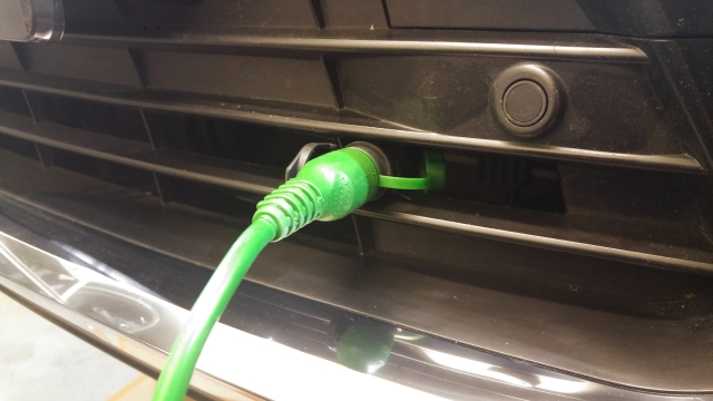

Popełniłem małą modyfikację swojego RX'a 450h polegającą na dodaniu ogrzewania postojowego elektrycznego. Modyfikacja na bazie dedykowanej grzałki Defa umieszczonej w bloku silnika.
Może kogoś to zainteresuje więc postanowiłem się tym podzielić.
Koszty: grzałka ok 315 zł - zakup na znanym portalu aukcyjnym lub popularnym sklepie motoryzacyjnym. Kable w tych samych miejscach lub na znanym portalu
ogłoszeniowym, gdzie można je kupić osobno. Całkowity koszt to ok 500zł.
Efekty - pomijając obniżenie spalania (bo nie o to chodziło, chociaż też jest odczuwalne) - wydłużona żywotność silnika oraz poprawa komfortu termicznego.
Dużo wcześniej silnik dochodzi do optymalnej temperatury co przekłada się na większy komfort w kabinie.

W zależności od temp zewnętrznej. Dużych mrozów nie było to jeszcze wielkiej wiedzy nie mam, ale tak od 1,5 - 2,5 godz. Ostatnio jak jest okolicach 0st C to mam włączoną na 2 godz przed wyjazdem. Grzałka ma 400W więc trochę czasu potrzebuje. Z tego co podaje Defa to optymalnie jest do 3godz, ale to myślę jak już jest znacznie poniżej zera.

Taka grzałka na pewno nie da tego komfortu. Jak ktoś chce, to za kwotę poniżej 400-500zł może dokupić ogrzewacz kabiny, który może być z powodzeniem wykorzystywany także jako przenośny do innego bądź kolejnego auta. Taki tandem można uzupełnić o sterownik i będzie porównywalnie z webasto. Plus to dużo niższy wydatek, minus to wymagany dostęp do zasilania.

Myślę, że będziesz zadowolony. Z tego co patrzyłem w Twoim przypadku grzałka ma 600W. Czeka Cię też trochę więcej pracy, bo grzałka wchodzi bezpośrednio w blok silnika i grzeje płyn. Ale w efekcie wydajność powinna być lepsza. Jak zamontujesz to się podziel obserwacjami.jes wrote:Fajnie zrobione, bez druciarstwa![]()
Planuję w swoim GS450H dołożyć grzałkę - obym zdążył przed końcem zimy
U mnie bardzo ładnie to widać po czasie w jakim silnik dochodzi do optymalnej temperatury. Przy temp nieco powyżej zera jak teraz, wskaźnik temperatury wskazuje nagrzanie po 2,5 - 3,5km jazdy w zależności od warunków zewnętrznych oraz stanu naładowania baterii. Spalenie po pierwszych trzech km potrafi się obniżyć o 3-4ltr/100 w stosunku do tego co było przed montażem grzałki. Oczywiście wynik z dłuższej trasy już nie jest taki rewelacyjny. Jestem po 2 tankowaniach stosując poranne grzanie, więc na wnioski jeszcze trochę za wcześnie, ale obie średnie lepsze niż wcześniej.

Ma swoje wady, ale ma też wiele zalet. Idealnym rozwiązaniem jest połączenie DEFA z Webasto lub Eberspächer. Tylko DEFA musi być kompletna... no prawie kompletna czyli grzałka silnika, prostownik i "farelka" do grzania wnętrza. Wtedy w domu podgrzewa się silnik, wnętrze i ładuje się akumulator, a w pracy grzeje się ogrzewaniem postojowym wykorzystującym paliwo. Układ idealny.
Jak ktoś się waha co do DEFA to nie ma czego się bać, nawet na gwarancji. Obecnie do w miarę nowych samochodów występują tylko grzałki kontaktowe czyli nie trzeba wydłubywać broków z silnika lub wcinać się w układ chłodzenia. To rozwiązanie w RX jest super.

To prawda, ale koszty webasta czy podobnego systemu są bardzo wysokie.
Co do kompletności - kompletny system też robi się drogi. Pełny komplet to grzałka silnika, bezpieczna farelka do kabiny, prostownik i sterownik.
Ale da się to rozwiązać taniej. Grzałkę i farelkę trzeba nabyć. I polecam bo mam oba elementy sprawdzone w codziennym użytkowaniu. Prostownik jest niepotrzebny a sterownik da się zastąpić dwoma czasówkami.
Taki system u mnie funkcjonuje i sprawuje się świetnie.

Ostatnie ochłodzenie potwierdziło sensowność rozwiązania. Parę dni poniżej -10stC a silnik odpala bez ssania. Grzałem ponad 2godz przed startem co w efekcie prowadziło do pełnego nagrzania silnika na dystansie 2km. Do tego dochodzi ciekawa obserwacja zachowania układu hybrydowego. Znacznie wcześniej i intensywniej sterownik wykorzystuje baterię. Wnętrze też jest szybciej zagrzane co znów pozwala systemowi wyłączyć spalinę. Całość przekłada się już na odczuwalnie niższe zużycie paliwa - po 3 baku oceniam że oscyluje 0,2-0,5ltr/100km mniej. Tu dużo zależy od warunków na drodze jak i samego charakteru trasy. Zalegający śnieg lub błoto pośniegowe zawsze podbije zużycie. Dość powiedzieć, że mój RX w tych warunkach nie przekracza 9ltr/100 a w kabinie nastawione 22,5st. Codzienna trasa to 26km w jedną stronę. Kto będzie robił krótkie typowo miejskie trasy będzie bardzo miło zaskoczony od strony spalania. Ale od początku nie chodziło tu o obniżenie zużycia paliwa. Miło jednak, gdy to kompensuje koszty energii elektrycznej, które zresztą są śmiesznie niskie.
