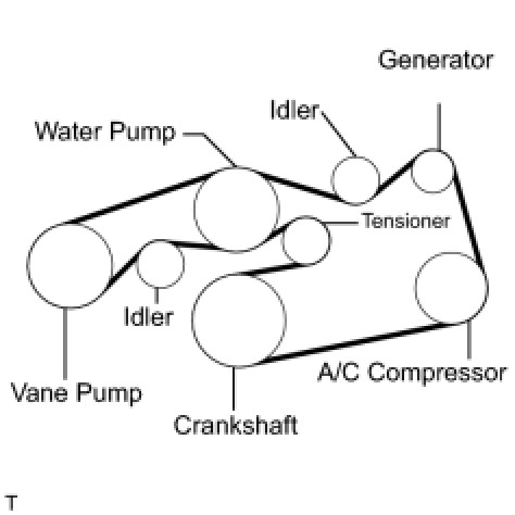

Panowie mam pytanko:)
W silniku 2GR-FE potrebuję wymienić rolkę napinacza. Jaki tam jest gwint? Lewy czy normalny? Nie chcę ukręcić śruby...:) Sama rolka kręci się w lewo, czyli gwint też będzie lewy?
Z góry dziękuję za info :piwko:

Witam.
Śruby napinacza nie ukręcisz to chyba 8.
Odkręcasz w kierunku przeciwnym do obrotów silnika, czyli lewo.

skyglobe wrote:Witam.
Czyli tam jest zwykly gwint? Pytam ponieważ rolka kręci się w lewo i w lewo też się odkreca? Wydawało mi się , że dokrecanie jest w kierunku w jakim pracuje rolka?

Post by stecko »
Dla potomnych- gwint jest lewy, czyli odkrecamy w prawo.
Dodatkowo na śrubie jest litera "L".
