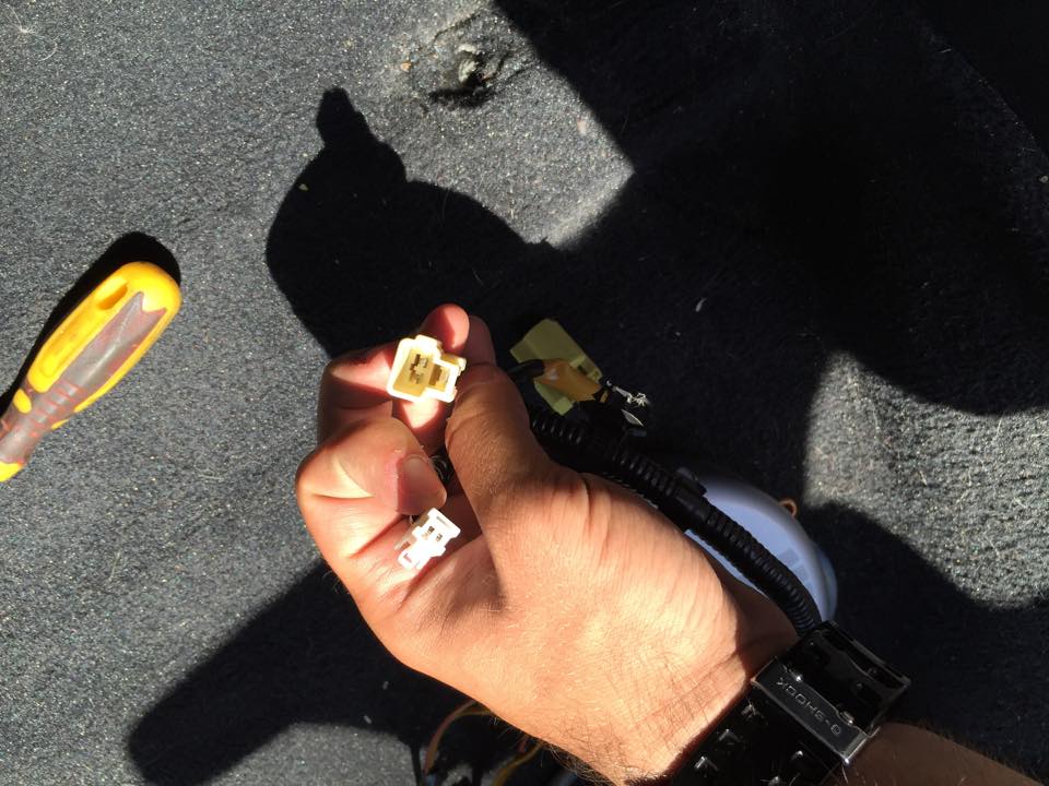

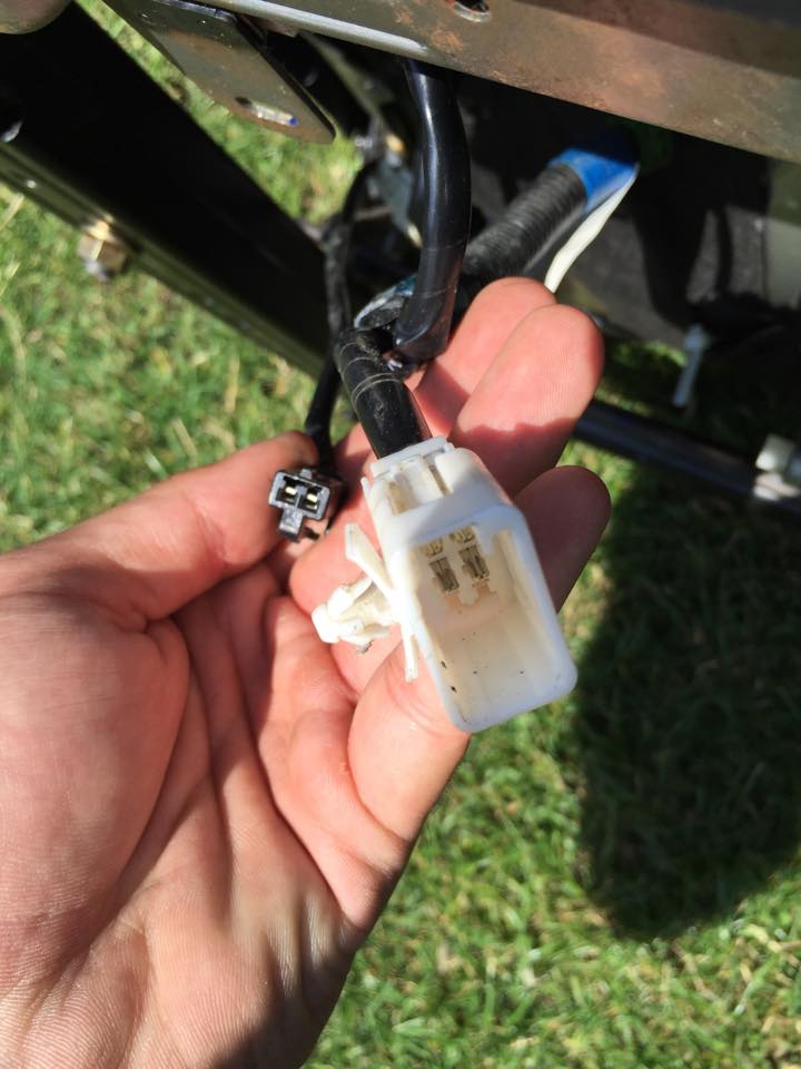

Re: [IS200] Wymiana siedzeń na pół skórę
cześć, mam problem ponieważ dzisaj próbowałem założyć fotele skórzane z przodu(elektr) ale niestety nie wiem jak mam się za to zabrać ponieważ mam inne kostki czy ktoś może jest mi w stanie pomóc?
Jesli dobrze pamietam to mniejsza jest od pasów wieksza od elektryki muszisz miec jeszcze wiazke od samochodu co była pełna elektryka albo z pinami sie bawic ale z tym to ja juz ci nie pomoge, siedzenia z anglika , obie strony elektryczne i jak jest w twoim aucie czy miałes elektryke
